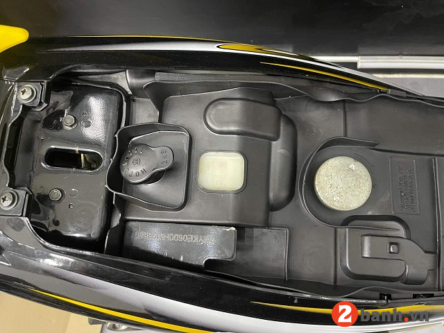

Đối với YaZ 125 vị trí đổ xăng pha nhớt 2 thì nằm ở dưới yên xe cạnh thùng xăng nhiên liệu chính. Người dùng chỉ việc mở nắp và đổ trực tiếp nhớt 2 thì vào sau khi đã đổ đầy bình xăng chính. Việc pha trộn tỉ lệ chuẩn pha xăng nhớt xe 2 thì YaZ 125 hoàn toàn được làm tự động.
